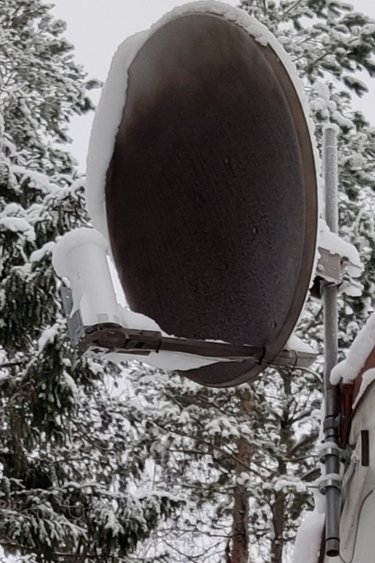

Så att någon hade gjort en intressant grej, är faktiskt själv sugen på att testa.
Enligt uppgift ska det ha blivit riktigt bra fart på grejorna med denna konstruktion....
https://i.postimg.cc/fbPR666F/SAT5-G4-GVINTER.jpg

Jo det fungerar alldeles utmärkt. Det är rätt så simpelt att åstadkomma rent mekaniskt. Dock så måste man fortfarande räkna lite på dimensionering för att få bästa resultat.
Parabolen är i detta fallet på bilden en offset-parabol, parabolhuvudet sitter inte i centrum av själva parabolens fokus.
Hem-paraboler för satellit-mottagning designas ofta på detta sätt.
Det innebär att antennen måste tiltas framåt för att få antennlobens riktning mer i horisontal-planet.
Parabolen är bara en reflektor, likt reflektorn till en bils extraljus och på samma sätt. för bästa effektivitet måste glödlampan/aktiva antennen belysa reflektorns yta utan att spilla strålning utanför men ändå sprida så jämnt som möjligt över hela reflektorn.
Tänk dej att reflektorn är spegelpolerad och där parabolhuvudet normalt sitter ska det i stället finnas en ficklampa som är så konstruerad att allt ljus strålar mot tallriken och ingen annan stans. Strålar det i andra riktning är det förlorad signal, gain-förlust som aldrig kan kompenseras för.
Parabolhuvudet måste anpassas eller ersättas mot en antenn som ger denna strålningskaraktäristik där hela tallriken belyses men inget annat.
Det går inte göra helt idealt men typiskt de som använder satellit-parabol för relativt låga frekvenser, så använder man en yagi eller patch-antenn designad för önskad frekvens. Det är en rätt vanlig lösning för de som vill skapa länkförbindelse för WiFi men kan naturligtvis designas för t.ex. trådlöst bredband. Det går även använda det som är känt som cantenne, antenn i konservburk, men det mesta av färdig-beräknad dimensionering som man hittar på nätet är helt tokigt, gjort av amatörer som inte räknat alls.

Mitt modem (NR7101) har jag flyttat runt på olika ställen för att få bästa mottagning.
Det är fri sikt till masten som ligger 4,4 km. från huset.
Vid 1:an där jag nu har min wifi-antenn var inte alls bra, 2:an bättre men 3:an överlägset bäst.
Upptäckte när jag stod på stegen att värdena var bättre än när jag gick ner.
Testade därför med en slags skärm och det gav genast bättre värden.
Samma upplevde jag i sommar när modemet placerades på en lada så fick jag bra mottagning på motsvarande ställe under taket.
Så fort jag stack upp det ovanför taket försämrades mottagningen betydligt.
Samma upplevelser med telefonen.
https://i.postimg.cc/pT9yTPsb/Antenn.jpg
